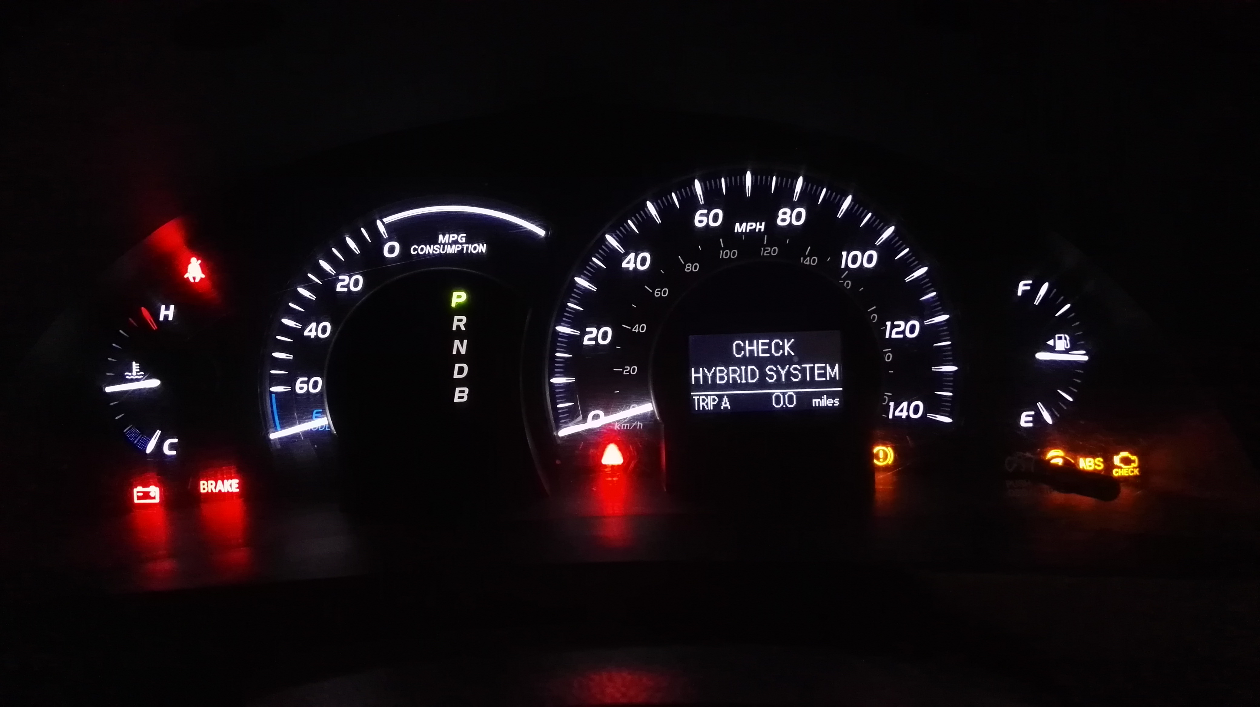

Добрый вечер.
Вот и стала моя Кэмри.
Горит check hybrid system.
По дороге домой все и началось:
Ехал на круизе где то 130 и вдруг пропала тяга,я газку а она тормозит.потом загарелась ошибка по гибриду и машина заглохла на ходу.постоял 5 минут завелась все пропало Но машина начала очень медленно разгоняться и как будто чмыхать(как будто плавают обороты но с одинаковой последовательностью).
Я глох скгодня раз 5 и на 6 мвшина уже не хочет заводиться.
Понятно что нужен комп, но я вот сижу жду эвакуатор и мне интересно что сломалось?
Мне сказали что может лёг обычный аккумулятор?
Напишите что нить по теме.
Спасибо.
15060197307021910703140.jpg [ 1.39 MiB | Просмотров: 8769 ]

Смотри помпу электрическую, у меня похожая была ситуация на примусе.

Много причин может быть. От неисправности в высоковольтной батарее (выход из строя элемента ВВБ), до банального(хреновый бензин). Надо компьютером читать.
Отпишитесь в чем была проблема и как решили.
