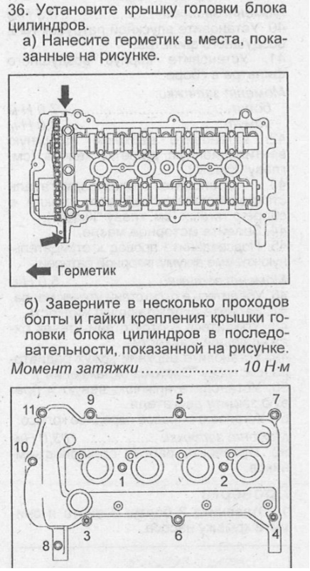

И последний момент. Крышка клапанная алюминевая, и, полагаю, что болты на ней нужно зажимать в определенном порядке. Так это или нет? Если да, то может поможете узнать последовательность?
Нашел, вот:
крышка..jpg [ 123.05 KiB | Просмотров: 2052 ]
