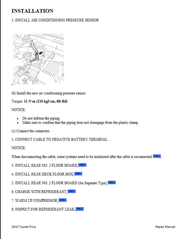

Я даже больше скажу! судя по официальному мануалу, даже при смене сенсора давления, масло не добавляется, хотя система полностью опустошится...
Вот кусочек офф мануала, в котором описано что делать после замены сенсора. Где там хоть слово о масле?!
кондей.jpg [ 79.89 KiB | Просмотров: 1968 ]
Дайка мне такой кусок мануала, где пишут про добавление масла. Только не вашего сервиса, а официального, тойотовского.
Ибо при заправке кондея разводить народ на дорогущее масло каждый раз это жлобство, как минимум.

Товарищ Gravedigger с Вашими познаниями спорить не собираюсь. Просто задумайтесь о самой процедуре как физическом процессе. Аппарат откачивает ВСЁ что находится в системе!!! ОТКАЧИВАЕТ ВСЁ!!! И ХЛАДОГЕНТ И МАСЛО И ДР.. Компрессор без смазки работать долго не сможет. Поэтому добавляется НОВОЕ МАСЛО! при закачке хладогента.
